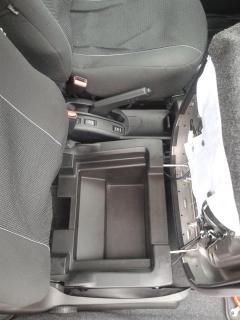

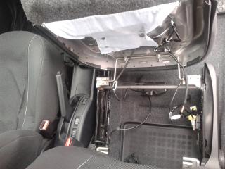

Продолжаю "апгрейдить" комплектацию Comfort? Теперь и у меня есть бардачок под сиденьем. uga.gif Прежде всего снял пассажирское сиденье, открутив 4 болта, крепящие его к полу, и отключив проводку, затем снял подушку, открутив 4 болта, крепящие ее к каркасу сиденья:Прикрепленное изображение
открутить их можно сняв обивку подушки,Прикрепленное изображение
а можно сделав полотном шлиц на торце болта выкрутить его отверткой.
подушку снимаем: Прикрепленное изображение

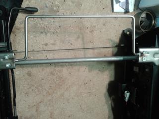

Потом согнул П-образную "скобу-ось", и с ее помощью, прикрепил подушку к каркасу, теперь ее можно откинуть:Прикрепленное изображение

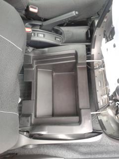

остается вставить короб бардачка, мне его презентовал "Николай Севастьянов"(он под пассажирским сиденьем поставил усилитель), за что ему огромное спасибо give_rose.gif , думаю короб можно сделать и самому из подходящей коробки, а можно повозиться со стеклотканью и эпоксидкой и выклеить его копию (можно купить через EXIST, но стоит 50 уев shok.gif).

alexPFFF   А я купил в ИКЕИ пласмассовый ящик,150-250р,вставл...   24.12.2010, 8:54
Michael   А я купил в ИКЕИ пласмассовый ящик,150-250р,встав...   24.12.2010, 11:26
alexPFFF   Размеры кажется 37 на 34,высота около 20,темный пл...   24.12.2010, 17:13
