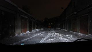

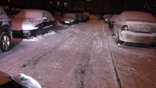

Заработало все сразу. Свет раза в 2 интенсивнее по сравнению с галогенками.
Ввиду сложной формы стекла фары наблюдаются некоторые преломления и рефлексы света вне пучка фары. Но это штатная ситуация ввиду того, что световой поток гораздо интенсивнее.
