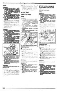

потому как вариантов (учитывая неизвестность маштабов повреждения, профессионализма замены и горящие лампочки) масса ...
К примеру Прикрепленное изображение
