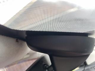

Заменил лобовое на PILKINGTON 6041AGSMV1B. Оно с окошком для ДД. Без окошка для ДД найти не удалось. Собственно вопрос-просьба, подскажите номер кронштейна для крепления салонного зеркала заднего вида для такого лобового или можно другое типа зеркало видеорегистратор.

Приобрел задешево с доставкой у Димы салонное зеркало с кронштейном под ДД. Зеркальный элемент в одном месте с повреждением зеркального покрытия. А мое хорошее. Решил заменить на свое. Долго думал и искал в инете как снять зеркало с шарового кронштейна. Ничего не нашел. sad.gif Поскольку зеркальный элемент с дефектом, с него и решил начать. Поковырял плоской отверткой. Но как показывали видео в инетах с неизвестной тачки оно съемное, наше сферическое кольцо в зеркале нифига не съемное. Пошел в ванную, и слегка горячеватой водой лил в соединение кронштейна с зеркалом. А потом просто потянул в разные стороны. И зеркало снялось. Тоже повторил со своим комфортовским. Усилие, трудно сказать, даже не запарился. biggrin.gif Соединялось чутка тяжелее. На все про все потратил несколько минут. Сам не ожидал, что все быстро получится. Установил на лобовое. Кронштейн встал относительно стекла с зазором. У всех так?
Не нравится зазор, пылесборник получится. Думаю проклеить по периметру поролончик.

Ребят, вопрос. Кронштейн встал относительно стекла с зазором. У всех так?

ща в обед поймал свою лягушонку на коробчонке и попытался посмотреть/пощупать этот кронштейн - на черном фоне окантовки стекла нифига не видно, а на ощупь похоже, что пара миллиметров зазора там есть!
NOTE 1.6 MT (2013)
Иван.
сообщение 11.7.2023, 16:38
Сообщений: 495
Регистрация: 7.5.2009
С зазором, с зазором. Маленький, но есть. Уж лучше, чем на кочках пластмассой по стеклу визжать… бррр
