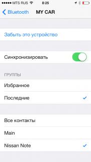

Немного шаманства и получилось подружить iPhone и Daewoo магнитолу, чтобы нормально работать с телефонной книгой.
Могу сделать небольшую инструкцию.
TIT
сообщение 24.2.2014, 20:40
Сообщение #113
Сообщений: 30
Регистрация: 13.2.2014
Из: Ростов-на-Дону
Если кратко, то создаём в iPhone две группы контактов в адресной книге.
  1. Телефон
  2. Nissan
В первую группу переносим все текущие контакты, как есть.
На телефоне делаем доступным только первую группу.
В итоге для телефона ничего не меняется.
Устройству MY CAR разрешаем синхронизировать только вторую группу.
Далее, во второй группе (пока пустой) заводим только те контакты, которым чаще всего звоним из машины.
Согласитесь, таких контактов обычно не более десятка.
Называем их коротким латинским именем и добавляем только один номер телефона (без доп. данных).
В итоге, с магнитолы можно позвонить быстро популярным контактам, пусть и на латинице, а с телефона привычно пользуемся всей полнотой телефонной книги.

А как в обычном телефоне это сделать? Разрешить устройству MY CAR синхронизировать только вторую группу? В настройках магнитолы ничего такого не нашёл, в телефоне тоже. sad.gif
Рассуждать с дураками - это зажигать свечи для слепых.
TIT
сообщение 25.2.2014, 7:32
Сообщение #115
Сообщений: 30
Из: Ростов-на-Дону
Это делается в телефоне, точнее в разрешениях Bluetooth соединения.
Т. е. вы указываете подключённому устройству, что ему можно делать с телефоном.
Есть ли такие разрешения в других телефонах (не в iPhone) — не подскажу, не знаю, но посмотрите именно в свойствах уже готового подключения.
