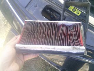

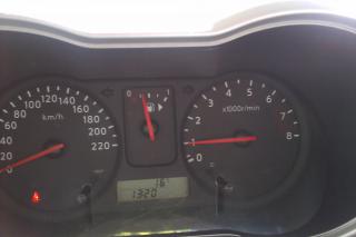

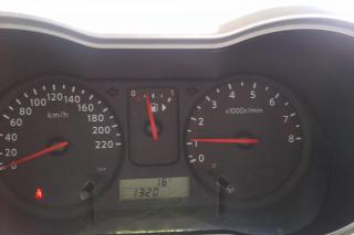

Евгений83   Всех приветствую. Прошу совета. Сегодня начали пла...   6.8.2014, 12:08
Krusty   Если обороты холостого хода весь этот год и 15 тык...   6.8.2014, 15:03
DRON 33   Евгений83 , машина просит хода...   6.8.2014, 15:09
Евгений83   Если обороты холостого хода весь этот год и 15 ты...   6.8.2014, 15:32
Евгений83   Евгений83 , машина просит хода... Да получается ...   6.8.2014, 15:45
DRON 33   При вкл кондиционера обороты растут   6.8.2014, 15:55
Евгений83   Продолжение истории, приехал с работы постоял поку...   6.8.2014, 17:20

Krusty   Могло гадости всякой в двиг насифонить через дырку...   6.8.2014, 20:50
Krusty   Сочувствую. Не повезло с воздушным фильтром :( А с...   6.8.2014, 21:04
Евгений83   Ну, около того... в октябре менял, порвался скорее...   6.8.2014, 21:13
