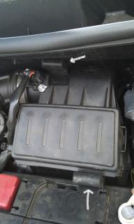

Ура.. Удалось победить вибрацию в педали тормоза..
На рынке купил две резиновые подушки..от таза (цена вопроса 20р), попытался их установить как рекомендовали многие форумчане..т.е. между акб и фильтром...не вышло..стало чуть меньше..но все равно вибрация осталась..
Поехал сегодня мучить дилера..., вышел гл. механик..посмотрел под капот и сразу сказал..что подушки эти я не с той стороны поставил..( похоже оч хорошо знаком с данной проблемкой), нужно их было ставить между фильтром и кузовом авто (см фото), сразу скажу.. после установки вибрация исчезла.., но я еще для своего спокойствия..поставил еще одну подушку между акб и фильтром..т.е. жестко зафиксировал воздушный фильтр..
Небольшая вибрация по кузову конечно осталась..но это из за нагрузки на АКПП в положении D, а с педали тормоза..вибрация ушла совсем...ура.. uga.gif
Вообщем вот такая история..
Водительский стаж 26 лет.

а енти резинки от какого таза то?

ок пойду значится их искать и ликвидировать проблемму, ато даже на педали газа под нагрузкой есть. Резинку поставил вибрации и пока нет. ну её правда периодически и не было, видимо как сдвинется фильтр зависело, а так то да корпус хвыльтра колбасило на D при тормозе хорошо, ща не мотыляет
