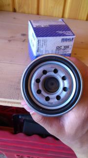

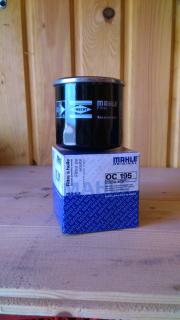

lopret
сообщение 15.8.2012, 20:55
Сообщение #68
Сообщений: 5
Регистрация: 1.4.2011
Из: Санкт-Петербург, Юго-Запад
Буду второй раз ставить себе Knecht (Mahle Filter) OC 195. Made in Austria. Прикрепленное изображениеПрикрепленное изображение Видел как пилили такие. Хорошее качество при низкой цене (брал в Exist за 122 р.). Зимой не подтекает.
Krusty
сообщение 15.8.2012, 21:02
Сообщение #69
Сообщений: 5 487
Регистрация: 12.1.2012
Тоже есть положительный опыт по ним
