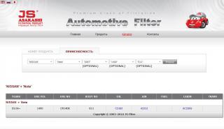

А ставил кто фильтры JS Asakashi C218J (на 1.4) или JS Asakashi C224J (на 1.6)
На ойлклабе на 5 оценили вскрытие: http://www.oil-club.ru/forum/topic/10614-j...iltry/?p=648004
Ценник разумный 200-250р, на предстоящую замену у меня уже куплен J1311017 Nipparts, который хорошо себя проявил в этот раз и не подтекал в отличие от KNECHT (MAHLE) OC218 ...
На будущее думаю JS Asakashi ставить, раз он почти как Нитто.

на 1,4 есть JS ASAKASHI C218J и C218
какой из них лучше?
Danila78
сообщение 28.12.2016, 20:58
Сообщение #537
Сообщений: 587
Регистрация: 15.12.2014
какой из них лучше?
AndreyArb
сообщение 28.12.2016, 21:03
Сообщение #538
Сообщений: 811
Регистрация: 24.5.2016
у меня емех дает два кода и на ойл клубе пишут,что Еxtra стоящая,а простой не очень
С218J Extra?
Хотя представительство пишет,что разницы,кроме упаковки,нет
http://www.oil-club.ru/forum/topic/10614-j...e-filtry/page-8
