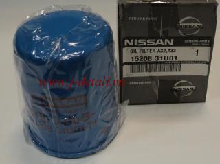

Купил вчера оригинальный масляный фильтр для 1.6 С ДРУГИМ/или новым ОРИГИНАЛЬНЫМ НОМЕРОМ: 15208 31U01-T1. Такое возможно,или он ни для Note? Кто сталкивался с таким номером оригинала? Прилагаю фото фильтраsad.gif

Где покупали?
По Экзисту оригинал имеет такой код 1520865FOA цена 310,75 рублей за штуку
Раньше был код 1520865FOB был заменен производителем на указанный вверху
Сообщение отредактировал Dusha - 22.4.2013, 16:12

Цитата(Passat-yuran @ 22.4.2013, 18:55) *
В "Русь Трейд" в Москве.
Я спросил, т.к. данный код не бьется вообще по каталогам Ниссан, по крайней мере у меня

в экзисте бьется wink.gif Только для ARMADA FRONTIER INFINITI Q45 INFINITI QX56 PATHFINDER SAFARI TITAN Но честно говоря это может ничего не значить кроме допустим высоты колбы или вообще номер для другого рынка. Как один продавец говорил у ниссана всего 3 вида масляных фильтров, не знаю на сколько это правда
Но лучше сравнить с оригиналом наверно

может решили сплавить, т.к. армадовцы - большая редкость вообще для подобных заведений?
