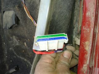

ночью обнаружил что не горит подсветка номера и правый габарит.(до этого 4 мес назад перетёрся проводок подсветки номера,соеденили,всё было ОК)хотел посмотреть в жгуте задней двери провода,только открыл багажник и всё загорелось.через пару дней опят обнаружил тоже самое.полез в жгут -ничё подорванного не нашёл,но и свет не включился.решил что предохранитель может быть,уже прочитал как 45й менять,но передний габарит и подсветка магнитолы работала.утром завёл-всё светится как и положенно,з.не знаю где смотреть-посоветуйте где обычно перетирается в таком случае,где идет по кузову эта цепь?

Lyolick   Посмотри разъёмы в ногах переднего пассажира. У ме...   11.9.2012, 6:24
Pavl0ff   Спасибо,открыл крышку под бардачком,там 3 разъёма ...   13.9.2012, 14:38
