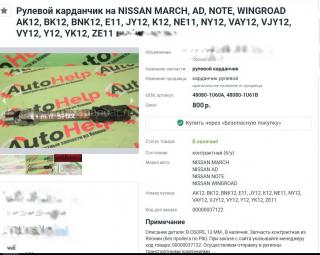

Всем привет!
Знающие скажите, взаимозаменяемы ли рулевой кардан от праворульного ноута на левый?
а то в объявлении так пишут bad.gif .
