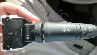

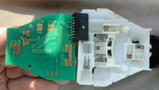

Суть проблемы в том, что решил я установить птф, нашел инструкцию и начал творить, дойдя до пункта "впаиваем проводочки и резистор", понял что моя платка подрулевого немного иная. Посидев и потупив было принято решение обратится к спецам в области электроники.
Вопрос: Укажите на фото места впайки проводков и резистора.
Заранее благодарен всем откликнувшимся.
P.S. енот праворукий.
Фото платки, праворукий енот

Вам придется эксперементировать, вставьте платку на место, она легко втыкается, включите зажигание, ближний свет, соедините один провод к контактной площадке где буква "а" второй провод к диоду, стороной диода где нарисовано кольцо тыкаете в нижнюю точку где пустое место D2, если не помогло то в нижнюю часть D5, если в первом случае загорелось ПТФ то припаивете диод на место Д2, "полярность" соответсвенно, если во втором случает то припаиваете два диода, на места где тыкали.

ПТФ загорелись при косании точки D2!!!
Куда припаивать второй провод и есть ли возможность подсветить кнопку?
Заранее благодарен.
Rinat
сообщение 28.9.2012, 11:02
Сообщений: 2 724
Регистрация: 8.2.2011
Диод припаиваете на место D2, один провод к А второй провод к B, а подрулевик сам функционирует? Чтоб кнопку на ставить, там наверное есть контактная площадка с бегунком.

На подрулевом отсутствуют положения включения птф
При замыкании А с D2 остальные функции работоспособны
Вопрос: Если напрямую спаять точки А и D2 (птф загораются вместе с габоритом, меня очень устраивает, ибо пользую птф в качестве дхо) это никак не скажется на продолжительную работу подрулевого или всетаки нужен диод а замыкать контакты в точках А и В (для чего нужен диод?)

Почему Вас смущает диод? Он нужен в качетсве развязки, так сказать на всякий случай, чтоб не спалить блок по моему айпидиэм называется. А как же постоянно включенные ПТФ, они не законны со включенным дальным светом, или я путаю?
На подрулевик ни как не повлияет, тогда припаяйте диод на место, и замкните А и В, но это как то не по фэншую biggrin.gif
