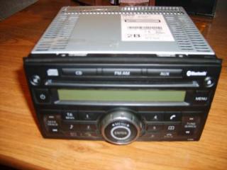

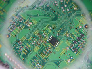

Обобщю всю работу по поиску кода в магнитоле Clarion PN3001P. Генератор кода по серийному коду был не найден. Дилер предложил отправить мафон в Москву для поиска кода.......Овчинка выделки не стоит...Решил сам искать решение. 1.Код лежит в дампе микросхемы памяти EEPROM (как извлечь дамп - это к ремонтникам аппаратуры)2.Дамп на руках(тоесть на флешке магнитофон собран и установлен в автомобиль-в ожидании кода разблокировки ждёт.3.Скачиваем HEX редактор например здесь _http://www.winhex.com/winhex/4. Устанавливаем прогамму и открываем в ней наш файл на флешке.5.Находим строку № 300 и находим наш код разблокировки.
По другому зашить в микросхему мою прошивку с заведомо известным кодом--9885 Всё выкладывая здесь. Сообщение отредактировал Андерсен - 20.12.2013, 8:35 Эскизы прикрепленных изображений Прикрепленные файлы

garyman По серийному номеру магнитолы так же можно узнать ... 30.11.2013, 20:03
ratkiller День добрый.
Есть магнитола pn 3001p с блокировкой... 28.5.2014, 12:14
dez не забыли цифры переставить местами? 28.5.2014, 12:39
ratkiller Не понял. Какие цифры менять было необходимо? 28.5.2014, 12:59
dez в примере цифры 37 58 - код будет 5837 28.5.2014, 13:08
ratkiller Неожиданно. Спасибо, буду пробовать. 29.5.2014, 11:10![]() ![]() |
