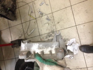

белый   Здравствуйте коллеги!Свершилось!Поменял сц...   25.10.2012, 21:36
белый   фото-отчёт если с инетом повезёт.Ну вот получилось...   25.10.2012, 23:05

белый   при установки сложностей нет вообще ни каких.Главн...   26.10.2012, 19:05

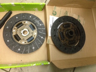

monax   а диск сцепления какой толщины новый идет? а то сн...   8.3.2015, 18:16
markiz82   monax меняйте, чтоб 2 раза не лазить, у меня пробе...   31.8.2015, 12:51
markiz82   поменяли, вот фото моего, с пробегом 130 тыс. толщ...   9.9.2015, 21:45
