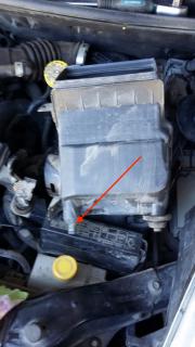

Недавно заметил неприятную вибрацию на холодном движке и под нагрузкой. Понятия пока не имею, от чего, может подушки или где-то что-то задевает за двигатель. Вибрация с педалью тормоза не связана, у меня её нет, просто под нагрузкой и на холодном вибрирует аж на руле shok.gif Имеется в виду, что не та вибрация, что бывает на педали тормоза на режиме D на стоящей машине.
Искал причину вибрации от двига... Сколько там подушек? А то видно только правую... На что еще следует обратить внимание?
Чуток приподнимаю за гайку крепления двига к подушке около правой стойки и вибрация практически пропадает. Неужели подушке пришел трындец? У кого-нибудь подушки умирали? Часто ли такое происходит на Ноуте? А то пробег всего 70 тыс. км и, если подуха скончалась, то это косяк производителя. Да и цена не радует - 2500 в среднем и аналогов нет именно на эту опору, на все остальные есть...

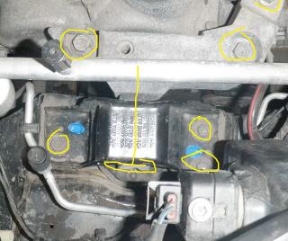

ganstown   я заметил после разборки, что на опоре есть следы...   7.9.2012, 18:04
ganstown   В общем, заменил я подушку и всё встало на свои ме...   17.9.2012, 14:43

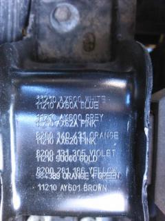

грибник   Вот и меня не минула чаша сия. Пробег 78 тыс. Двиг...   6.10.2013, 20:50
Djonik_   Тоже интересует вопрос, подойдёт ли правая опора о...   11.10.2013, 16:08
DRON 33   Мне в своё время 100% никто не подтвердил и я взял...   11.10.2013, 16:26
Василий   Djonik_, а ты внимательно рассмотри фото перед тво...   11.10.2013, 19:56
Djonik_   [1,4 код правой подушки 11210-AX60A] в списках на ...   26.10.2013, 20:33

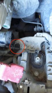

Николай108   Вот и сам не ожидал, появилась небольшая вибрация ...   6.4.2014, 19:16
DRON 33   Чёт здорово она у вас просела ;) и рано. Думаю, ме...   6.4.2014, 19:31
Николай108   Нижнюю посмотрел, подергал монтажкой, сидит жестко...   6.4.2014, 19:55

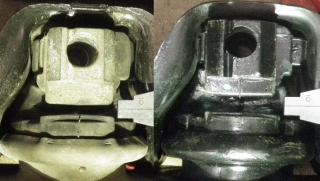

egorcik   Заменил верхнюю подушку двигателя 1500 км назад на...   17.6.2014, 19:28
