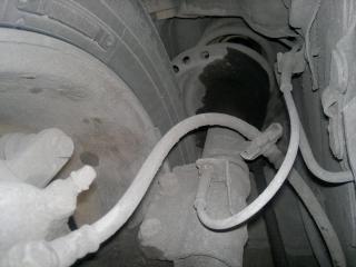

Подскажите, в чем причина звука "трущегося колеса" спереди на правом колесе при скорости больше 100 км\ч на ямах? Если меньше 100 км\ч еду, то звука такого нет... Думаю, что аммортизатор, т.к. весь в потеках... И какой посоветуете? Можно ли менять только один аммортизатор?

Потек - ему трындец, вот тут большая тема по амортизаторам почитайте все написано. Менять можно и один, но все производители амортизаторов рекомендуют замену в крайнем случае по парно, а в лучшем случае все шесть (включая те которые на пятой двери, шутка). И это логично, характеристики нового амортизатора отличаются от тех что уже стоят, это не есть хорошо в плане управляемости-устоичивости автомобиля на дороге.

амортизатор- стойку под замену, а звук трушегося колеса-это что? Видимо ты словил яму, пробил стойку и чего ещё уничтожил, например подшипник ступичный
