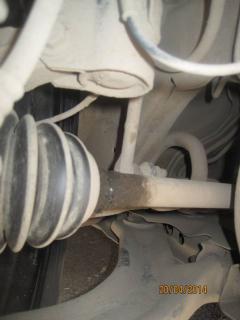

stepan   Так было? Перекидывал резину, заметил справа гря...   20.4.2014, 19:05
BENZINA   Да,так.   21.4.2014, 9:43
ganstown   присмотрись внимательно к месту где пыльник стягив...   21.4.2014, 20:11
jacksontown   +1 У ОД вал привода к подвеске не относится. Да и ...   21.4.2014, 23:40

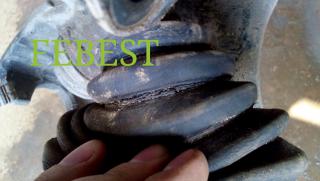

Maximilian   Несколько дней ищу данные по пыльникам. НИГДЕ нет ...   19.3.2016, 21:13
jacksontown   Ставил летом 2014 года, когда шрус менял, именно и...   19.3.2016, 22:33
Obormot   Лучше вынуть, а то очень неудобно и плюс он осста...   19.3.2016, 23:34
jacksontown   Ух ты, не прошло и пяти лет :D   19.3.2016, 23:43
Maximilian   Ставил летом 2014 года, когда шрус менял, именно ...   20.3.2016, 6:34
Василий   Некачественная резина может долго вести себя прили...   20.3.2016, 10:19
Maximilian   Пыльник Febest не отходивший и 5 тыс. км...   20.3.2016, 15:48
GTI   блюпринты народ ставит, вроде ходят, порванных еще...   20.3.2016, 16:53
Maximilian   На Экзисте Блюпринты только со ШРУСом в комплекте.   20.3.2016, 18:06
jacksontown   Согласен с Василием. И да, пыльник брал отдельно. ...   20.3.2016, 18:14
