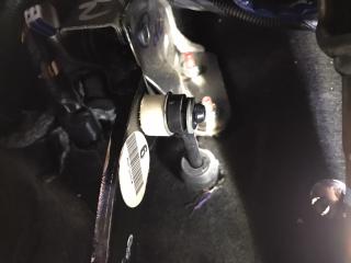

Car69   Ещё один ВАРИАНТ :declare: от Yokamota.   12.7.2018, 23:19

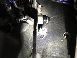

VAV   Решил проблему сначала с помощью резинового пассик...   15.10.2023, 20:04
Marozoff   а у меня вот так... бронзовая втулка от старт...   15.10.2023, 20:26
Oleg65   Решил проблему сначала с помощью резинового пассик...   18.10.2023, 12:31
