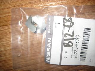

Резонирует тепло-защита под днищем из-за потери трёх клипс, а никто не знает ли какой артикул у клипс? В экзисте не нашли!

добрый день.
читайте форум .
всё расписано.
VAG N 015 43 22
или Nissan01241-01131Гайка крепления
Aviator0176
сообщение 7.8.2015, 4:30
Сообщений: 1 600
Регистрация: 5.8.2013
http://www.clubnote.ru/forum/index.php?s=&...st&p=415708
Ошибаетесь yura. Номер вот такой 01221-00Q0D.

yura
сообщение 7.8.2015, 7:39
Сообщений: 791
Регистрация: 5.5.2012
доброе утро.
каждый выбирает по своему кошельку.
01221-00Q0D или 01241-01131 - одинаково / второй в три раза дешевле даже в эксисте.
VAG N 015 43 22 - всегда и везде есть и стоит копейки.
с уважением юрий.
noteno
сообщение 16.8.2015, 12:42
Сообщений: 55
Регистрация: 11.2.2014
Цитата(yura @ 6.8.2015, 19:19) *
добрый день.
читайте форум .
всё расписано.
VAG N 015 43 22
Блин, купил VAG N 015 43 22 и не подошло( резьба больше чем диаметр т.н. самореза, перезаказываю nissan 01241-01131

VAG N 015 43 22/ закручивается по резьбе и всегда под рукой/ можно пассатижами помочь/ и держится дольше.
или Nissan01241-01131Гайка крепления/ставится и усиками крепится
