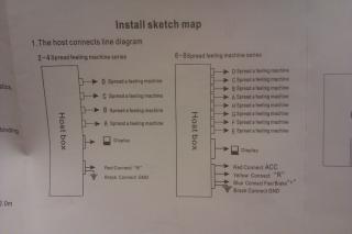

Пришел с Поднебесной парктроник на 8 каналов.
Фотки расположения задних уже обсуждали, а вот про передние пока тихо, у кого и где стоят?
Все понятно, но вот одно немного смущает, я раньше считал, что питание подается на него с фонаря заднего хода (когда он включается), а все остальное время обсточен. Но в 8 датчиковой версии он всегда получается запитан АСС, и управляющие "R" (задний ход) и "brake" (стоп). Если запитать от розетки в багажнике, там надеюсь пропадает напряжение после выключения зажигания, сразу или спустя какое-то время?
Сообщение отредактировал waduha - 16.6.2015, 23:42

сообщение 6.7.2015, 13:45
Сообщение #294
Сообщений: 2 359
Регистрация: 27.3.2007
Просто подключите этот провод через ключ замка зажигания.
Ключ есть - питание есть, а нет - так и питания парктроника нет.
А по поводу расположения парктроников, что передних, что задних... rolleyes.gif
Выбирал их расположение по месту исходя из здравого смысла и наличия технологических пустот в бамперах.
Крайние (наружные) датчики и спереди, и сзади расположил чуть наружу от продольной оси.
Контроль скрытых препятствий при получившейся схеме расположения мне очень нравится. good.gif
waduha
сообщение 6.7.2015, 14:05
Сообщение #295
Сообщений: 136
Регистрация: 2.1.2012
Чет не хочется в замок зажигания лезть, уж больно сложная электроника, более простым путем хочется.
По расположению буду отталкиваться скорее всего от их картинки,
сзади внутрь от катафотов (как ранее описывали), а передние уже привязкой с самому бамперу (где там и что внутри) еще не прикидывал, вчера вечером только коробку подогнали.
Когда уже порулил, тогда уже можно было бы говорить, что при таком-то расположении хорошо и сместил бы в ту или иную сторону.
NOTE 1.6 MT (2012)
сообщение 6.7.2015, 14:29
Сообщение #296
Сообщений: 2 359
Когда я советовал...
, то имел в виду именно то, что необходимо найти, например, в коробке предохранителей, место, куда подведён "красный провод" (напряжение появляется только при наличии ключа в замке зажигания), а не "жёлтый провод" (напряжение присутствует всегда).
Подключить к красному проводу "уж больно сложная электроника", чем к жёлтому?! shok.gif
И зачем тогда было спрашивать "у кого и где стоят" парктроники? dntknw.gif Раз отхода от типовой схемы установки, описываемой в каждой инструкции, даже и не предполагается...
waduha
сообщение 6.7.2015, 19:04
Сообщение #297
Сообщений: 136
Сложная не в самом подключении к красному или желтому. Я думаю, что на много проще подключиться к розетку в багажнике, все равно панель снимается для установки самого блока и подключения к фонарям, нежели еще к замку подбираться.
А вот по этому и спрашивал у кого где стоят передние, чтоб знать плюсы и минусы хотя бы со слов. В принципе, у вас есть возможность, помочь в выборе из предложенных вариантов (переднего расположения парктроника), чтоб на типовую не смотреть.
