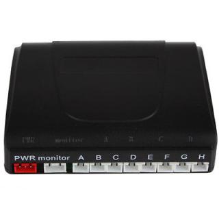

Решил поставить 8 датчиковый партроник (пока присматриваюсь), но вот чет не вкурю. Задние включаются ( или если он только на 4 датчика) от фонаря заднего хода. А передние как понял ставят отдельный тумблер, надо включил, не нать выключил. Только не пойму, а где включаются эти передние датчики на этой черной коробочке?

Передние датчики можно отключать на дисплее парктроника, или, как в случае с РАДАР ПАРКОВОЧНЫЙ AVILINE с 8 датчиками можно купить ещё отдельную кнопку для удобства включения/выключения передних датчиков и поставить её в любое удобное место под рукой. Кнопка эта стоит правда не мало, но! у нас в клубе Женя продаёт совершенно новые, в коробках с полной комплектацией, с дилерского центра парктроники и сигнализации просто по супер ценам (пока есть возможность). И эта кнопка у него всего 260р. И парктроники очень дешёвые.

Передние датчики можно отключать на дисплее парктроника, или, как в случае с РАДАР ПАРКОВОЧНЫЙ AVILINE с 8 датчиками можно купить ещё отдельную кнопку для удобства включения/выключения передних датчиков и поставить её в любое удобное место под рукой..... Кнопку поставить можно, но что она будет включать и как? Как я понимаю, то парктроник начинает работать когда подается питание, а питание будет подаваться от фонаря заднего хода и будут включаться-реагировать все 8 датчиков (и перед и зад), на котобочке видно только один разъем питания и больше ничего, а когда (как) будут включаться датчики работающие только спереди? ______________________________________

Просто, когда будете парковаться передом, будете включать парктроник кнопкой.

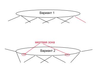

Собрался ставить парктроник, подскажите как лучше расположить датчики в заднем бампере?
Вариант 1: ![]() Вариант 2: ![]() Я склоняюсь к 1 Сообщение отредактировал Danila78 - 9.3.2015, 0:00 ______________________________________

Пишу подробно про передние датчики в моем парктронике:
Передние датчики начинают работать при нажатии на педаль тормоза. При отпускании педали тормоза передняя парковочная система продолжает работать в течении 6 секунд. При отсутствии препятствия впереди индикация и подсветка монитора не активизируется. При движении задним ходом активизируются задние датчики и крайние передние датчики, включается визуальная индикация. Примечание: датчики в переднем бампере могут быть выключены кнопкой на дисплее. При выборе режима выключено отключается визуальная индикация и звуковое сопровождение, но система продолжает работать и сообщит об опасном сближение с препятствием находящемся спереди включением значка в правом верхнем углу экрана дисплея. Примечание 2: Возможно подключение отдельной кнопки (модуль Aviline MP-313 - покупается отдельно) выключения передних датчиков. Плюс в том, что можно кнопку поставить в любое удобное место. Управление включением и выключением передних датчиков осуществляет при включении зажигания нажатием на кнопку. При каждом включении зажигания модуль МР-313 всякий раз активирует работу датчиков вне зависимости от их принудительного выключения во время последнего использования. Кому-то функция отключения передних датчиков не нужна. Кому-то нужна - у меня жена передние датчики периодически отключает. Сообщение отредактировал Krusty - 9.3.2015, 2:18 ______________________________________

... Я склоняюсь к 1 А на мой взгляд вар. №2 - более функционален, в первом случае боковинки, считай, совсем не защищены, вполне вероятно боковой частью бампера зацепить что-нибудь ______________________________________ |

Если придерживаться инструкции на парктроник, то вариант 2 ваще не катит.
У меня стоят по варианту 1, ставил сам. ______________________________________

Не поняла, это почему №2 не катит???
У меня вот так стоит: ![]() Получается смешанный вариант (центр - по вар.1, а края - по вар.2) ______________________________________ |

ничего личного,возьми инструкцию на любой парктроник или найди в инете,и увидишь как должны стоять датчики

Дело в том, что если действовать строго по инструкции, то крайние датчики попадают как раз на катафот.
Не поняла, это почему №2 не катит??? А при таком варианте получается небольшая "мертвая зона" в районе катафотов, а крайние датчики при парковке между 2-ух машин замеряют не ту зону, что надо:Получается смешанный вариант (центр - по вар.1, а края - по вар.2) ______________________________________

дааа,у нас при неукоснительной установке по инструкции попадает немного на катафот,поэтому я поставил по варианту №1.так как по варианту №2 боковые датчики будут постоянно активны при парковке в каких либо узких местах,а зад будет с мёртвыми зонами.

Спасибо, Danila78. Очень наглядно.
Енот ведь короткий, так вот, если задняя часть рядом стоящего автомобиля находится дальше, чем моего (если, например, большая машина стоит, седан какой-нибудь или при парковке под 45' так обычно бывает), то выезжая назад, парктроник пищит пока боковой а/м не окажется немного впереди, вне зоны действия крайнего датчика. ______________________________________ |
