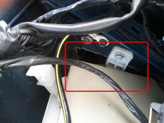

> Дырки в кузове в районе передних крыльев, Чем заткнуть

Недавно обратил внимание на отверстия в кузове между передними колесами и моторным отсеком.
Может они для чего-то нужны? Если нет, то чем их можно заделать?

Для чего нужны не знаю, у себя не смотрел.... а заделать можно, если не основательно, автопластилином..... металлизированным скотчем, он же сантехнический..., а основательно поставить заплатку smile.gif

Все то же самое. Задумался чем бы замазать. Может герметик какой термостойкий? Поделитесь собратцы знаниями? smile.gif

Я у себя заклеил армированным скотчем. Стало чище в моторном отсеке, меньше забрызгивает

Дреннажные отверстия, не?
Aviator0176
сообщение 9.5.2014, 14:56
Сообщений: 1 600
Регистрация: 5.8.2013
Нет. Нечего через них дренажить.
Сварной шов недоварен. Вот и дырочки, через которые летит грязь в моторный отсек.

У меня он уже очень давно, не осталось ни каких обозначений на нём. Он мягкий, тонкий, похож на плёнку, но при этом термостойкий, брал для глушителя. Внутри стеклотканевая сетка и при этом очень сильно липкий. Серебристого цвета, там где наклеил аккуратно, там смотрится как будто это заводской, близок к цвету машины

Мастикой резино-битумной замажте в несколько слоев,это где правая арка,а слева там дырень огромная частично прикрыта коробкой блока предохранителей,возможно можно закрыть материалом типа Вибро Пласт

Решил сегодня заколхозить дырточки справа силиконовым герметиком. И посмотреть. При положительном результате замажу им и слева. За год с небольшим песка в районе отверстий накидало прилично, как наросты.

У всех так. Чуть больше, чуть меньше размерами. Технологически получаются при сварке корпуса. Заклеивал армированным скотчем.

Отличный результат smile.gif Относительно чисто. Но это справа. А вот слева... Конструкция другая. Там вообще закрывет только пластиковый локер с колесной арки. Намазал этим герметиком все щели, что нащупал со стороны арки. Предварительно долго удалял грязь, потом спиртом. Осенью держалось. Сейчас морозы, и - 41 уже было, даже не заглядывал, держится ли smile.gif Смотреть?

Пока держится герметик. Замечаний нет. Даже если завтра отвалится (тьфу 3 раза) думаю неплохой результат. Тюбик герметика обошелся мне в 100р и весь тюбик не израсходовал.
