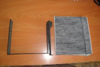

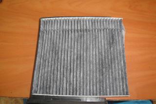

Столкнулся с проблемой приобретения салонного фильтра на свой note 2007г, дело в том что их похоже уже не производят, а то что производят в замен старого (что интересно под тем же кодом) не подходит.

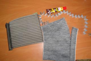

По этому купил фильтр большего размера и вклеил следующим способом:
предварительно разрезал по размеру с небольшим напуском
потом склеил в нахлёст и очистил рамку старого фильтра
далее получившийся фильтр вклеил в рамку
и в конце придал нужную форму по образу и подобию старого фильтра
Ещё проклеил периметр фильтра поролоновым уплотнителем(на фото не показано) т.к. кромки фильтра похоже не плотно примыкают к краям (голову запихивал под бардачёк и смотрел :-) ).

а вы внимательно посмотрите фото, за одним и текст, номер действительно тот! а фильтр НЕТ!
Цитата(Dimon black @ 19.6.2012, 17:07) *
Фига се работы сколько заказал в экзисте поставил и всё, что значит не производят, я на мазду 82 года заказывал фильтра.
Хотя за проделанное респект, может кому действительно сгодится.
Работы 10 минут, фильтр до того искал неделю.

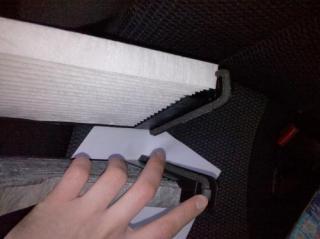

Был снят фильтр и ношен с собой, пару раз даже меня уверили что это не мой фильтр и дали "оригинал" которые в общем не залезли, да и качество фильтрующего элемента старого фильтра (угольного к тому ж ) на несколько порядков выше. Если посмотрите внимательно по вашей ссылке то защёлка верхняя плоская и широкая, а у меня маленькая полукруглая как бы за сферу цепляющая, нижняя на новом тоже другая и смотрит в низ.

Я читал что родных угольных не бывает, но опять же качество фильтрующего элемента, два довольно толстых слоя фильтра зелёный и бежевый между ними мм2 угольная засыпка. Я пока искал фильтр пересмотрел их штук 50 большинство с тонкого флезилина, как ни странно самые качественные из них оказались 10шные.
Я второй владелец авто, предыдущий насколько я знаю ничего не менял да судя по авто он не из тех людей кто лишний раз куда то полезет.
Фильтр не имеет никаких маркировок только стрелка и "UP" защёлки на своих местах. Собственно я нашёл такой фильтр это с первых marchей.
Вот от тиды он пожож но защёлки другие(там где палец), запихать наверное можно но будет ли держаться.
