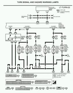

Здравствуйте, проблема такая, поворотники работают, а с кнопки "аварийка" не работает, может у кого нить есть схема колодки и в принципе электро схема этой цепи, что смотреть ......

Вот схема.
NOTE 1.6 MT (2012)

а где нее предохранитель?
В колодке от кнопки нет напряжения
А там его и нет......... Схема в посте выше.......

Ну вот если ни подсветка не горит ни напряжения в колодке нет куда смотреть может кто подскажет
Смотреть МАССУ!Из напряжений там только +12в при вкл. габаритах на голубом проводе!
