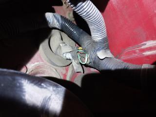

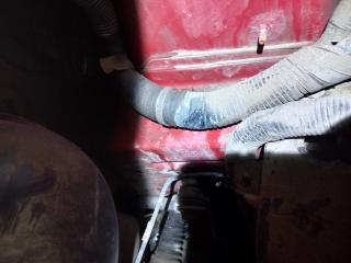

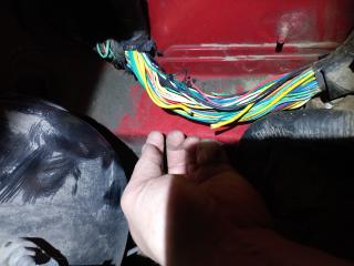

A-lex   Сегодня обнаружил, что у моего Енота перетерся пуч...   29.7.2009, 19:25
Братец Лис   Может минусовые провода?   29.7.2009, 19:37
A-lex   Не знаю, я в этом не силен. Вопрос в другом - ПОЧЕ...   29.7.2009, 19:42
ZazZ   Заз, провод наверно перетерся или зажат где-то. ...   29.7.2009, 22:10

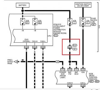

i.gubin   Такаяже ситуация, не горит передний и задний правы...   26.4.2012, 9:06
i.gubin   Покапались в нисановских схемах нашли что через 45...   26.4.2012, 11:36
