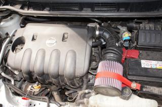

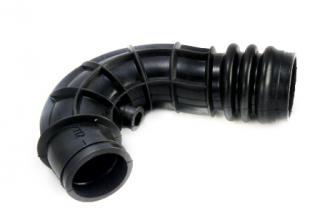

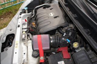

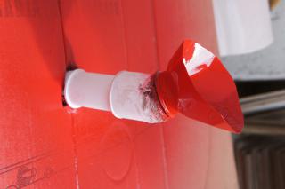

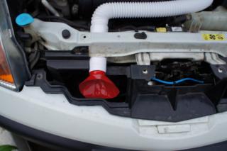

Ну чтож господа...Наверное я первый кто полностью переделал систему впуска воздуха на ноту...В принципе на фотках все видно...Патрубок от 10 модели ваза - подрезан по месту...Фильтр с посадочным диаметром 62мм.Датчик врезан через прокладку прямо в патрубок...Датчик врезается МЕЖДУ ФИЛЬТРОМ и ЗАХОДОМ ВЕНТИЛЯЦИИ КАРТЕРА!Дабы масло не попало на датчик! Хомуты новые, вентиляция картера заведена в штатную дыру патрубка... Минусовая клемма при манипуляциях с ДМРВ ОТКЛЮЧАЕТСЯ!!!Чек соответственно не загорается...Предворяя Ваши вопросы - капот закрывается отлично, между капотом и фильтром остается около 1,5 см...Ощущения улет... Звук взлетающего самолета после 4000 об/мин. Больше крутящего момента внизу - по ощущениям как будто машинка при трогании с места стала потяговитее, после 4000 об машинку не узнать - разгон стал побоевитее...Судя по всему штатный короб фильтра стоит почти над выпускным коллектором и подогревается нехило. Вся штатная система очень длинная с кучей негермитичных стыков и дырок, что очень душит мотор по воздуху...Штатный фильтр вообще непродуваем...Вобщем кто желает повторить вэлком...Готов выслушать вопросы и отзывы...

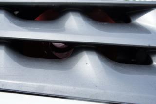

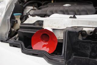

PS Доделывается заход холодного воздуха из-за решетки радиатора к фильтру...Буду держать в курсе...
Сообщение отредактировал vut1979 - 2.6.2012, 15:06

Это да... А после 1.4 сядешь на 1.6 с впуском, выпуском нормальным, с чипом и спорт валами и подумаешь - нафига я покупал 1.4? Экономить бензин??? Вперед, каждому свое...

А чего коробку под фильтр которая не убрал, ведь вытаскивается не сложно, да и нулевик там расположить проще было бы...
Вдоль фары можно воздуховод прокинуть чтоб приток свежего воздуха прикинуть к нулевику. А трубе от жигульмеса можно при помощи фена любой угол задать.

класс good.gif мне нравится - так держать, самому все лень добраться до переделать - а тут ----- только все же нужно выводить или доделывать забор холодного воздуха снаружи -- или короб делать или выводить гофру наружу для забора воздуха.
Короб штатного фильтра расположен прямо над выпускным коллектором! Там жара страшная! Это плохо для фильтра и мотора...Ставить туда не вариант...
ПЛЮС появилась крамольная мыслишка! После демонтажа штатного фильтра в его коробе высвобождается много места правильной формы! Туда спокойно влезает набор отверток, ключей, ремкомплект колес, бокорезы, пассатижи и т.д. И крышка очень удобная!
Забор холодного воздуха уже сделан, осталось примостырить воздуховоды..Резине толщиной с сантиметр придать форму феном??? Сомнения меня берут...Где такой атомный фен взять? Если бы пластик греть тогда да... Пока что выкладываю промежуточные фотографии...

Хозяин барин, хотя можнно было теплоотражающий щит поставить, расположить за ним нулевик и трубу подвести.
видел на примере японцев такие переделки.

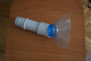

ну на первых фотках все аккуратно кроме петельки на фильтре, но последние bad.gif bad.gif bad.gif этож не унитаз это машинка. Может переделаете поаккуратней как то и не сантехническими трубками wink.gif

ну на первых фотках все аккуратно кроме петельки на фильтре, но последние этож не унитаз это машинка. Может переделаете поаккуратней как то и не сантехническими трубками
Все верно. Петелька временное решение, будет металлический кронштейн с мет хомутом. Никакой гофры там сейчас нет, это было первое решение, есть просто трубка с воронкой, потом будет вывод мет или пластиковой трубой непосретственно в зону фильтра...
Нужно только его мазать маслом для нулевиков, т.к. он и с маслом пыль хавает, а уж без масла-то, так совсем как марля
Я тоже не дурак мотор убивать...Нулевик нулевику рознь...КН очень грамотные фильтры с кучей примочек для фильтрации, есть куча тестов с результатами фильтрации и т.д.

Маф должен стоять в сваём корпусе ,а не быть врезан просто в патрубок!!!Неправильно будет работать считалка из-за разных диаметров корпуса мафа и просто голого патрубка,и как следствие скорости проходящего потока воздуха будут разные ,и смесь мозг будет готовить с погрешностью ...или беднить,или богатить .....второе:фильтр быстро протрётся при таком креплеении,т.к.двигатель при езде перемещается вперёд назад на 3см, а то и больше.
а вот этого не понял... Почему тогда в штатном варианте никакого отдельного корпуса у дмрв нет? он просто встроен в корпус патрубка воздушного фильтра...Далее - богатую и бедную смесь достаточно легко выявить по выхлопу или нагару на свечах (буду менять - посмотрю...)
Патрубок резиновый и жесткой связи между фильтром и дроссельной заслонкой НЕТ! Следовательно фильтр не трясется в такт с двс... Плюс при тряске фильтра трясется и лента которая его держит - следовательно нет перемещения ленты относительно фильтра - вывод - нет трения - нет повреждений...
это и есть корпус мафа с определённым (нужным)внутренним диаметром)))
пс:а что касается потертостей,то посмотриш на фильтр через месяц ,а может и раньше ...

ТС, имей в виду, что движок 1,6 алюминиевый.
сотрется покрытие со стенок цилиндров - мотор выбрасывается.
никаких капиталок.
пыль в воздухе - основной фактор износа, а всякие прямотоки фильтруют гораздо хуже обычных фильтров.
я бы сто раз подумал перед тем, как выкидывать воздушный фильтр.

Абсолютное большинство современных моторов иномарок алюминиевые...Народ ставит и вроде ничего...
