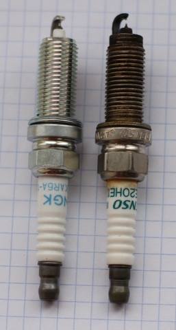

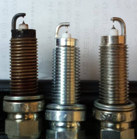

azirius
сообщение 26.9.2013, 3:03
Сообщений: 8
Регистрация: 2.9.2013
Цитата(*Zhuk* @ 7.9.2013, 13:33) *
azirius,и сравни,если есть возможность, длинну юбки VFXEH20E (части с резьбои)с длиннои юбки европеиских свечеи hr1.6 FXE20HR11 или аналогов нжк-ниссан.Спасибо)
там разница в длине свечи (юбки) 2 мм
Вот фото: оригинал FXE20HE11, DILZKAR6A11 и VFXEH20E
У последней более тонкие контакты - 0,4 мм вместо 0,8. Верхний и нижний - иридиевые. Это и есть основные отличия от первых двух, которые друго от друга не очень отличаются. По ощущениям-мотор перестал трястись на холостых. Отличий по динамике пока не ощутил, так как при смене свечей отключил ДЗ и она теперь обучается.
Подробнее тут: http://www.clubtiida.ru/forum/showthread.p...780&page=14
Сообщение отредактировал azirius - 26.9.2013, 3:12
сообщение 26.9.2013, 8:07
Сообщений: 6 157
Средняя свеча на фото по внешнему виду похожа на палево.
azirius
сообщение 17.11.2013, 20:37
Сообщений: 8
Весьма возможно-они единственные приобретены в России.
