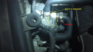

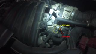

Сегодня случайно под декоративной крышкой двигателя, с правой стороны, если смотреть на двигатель, увидел подтек в том месте, где к движку подходит шланг. Что за это за шланг, антифризный?
Такое впечатление что из сальник подтекает.
Пока протер, завтра, послезавтра гляну сухо там или мокро.
Сорри, фото с мобилы.

Это не сальник а уплотнительное кольцо....... почти у всех потеет в этом месте...

может стоит поменять? Что там, антифриз, я так понял?

Это вентиляция картера........ менять не стоит... так же будет потеть victory.gif

Ну ладно, спасибо, оставлю пока так, а то я смотрю антифриз немного уходит.

Смотрим пост номер 4!!!!!! angry2.gif angry2.gif angry2.gif Откуда там антифриз???????? Это отвод выхлопных газов!!!! У нас расширительный бачек без клапана,он можно сказать всегда открытый.... из курса физики мы знаем что жидкость при нагревании,что делает???В случае антифриза,из всех его состовляющих испаряеться-вода!Прошлым летом при интенсивной езде,долил больше литра......
