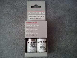

Marozoff   ke998-b5225cc выделенное можно заменить кодом цве...   15.3.2014, 18:51

Marozoff   NISSAN KE998KY025CC - краска-эмаль акриловая базов...   4.8.2017, 10:03
Nataliya   Спасибо большое. По своему коду нашла ЗДЕСЬ общую ...   4.8.2017, 10:17
