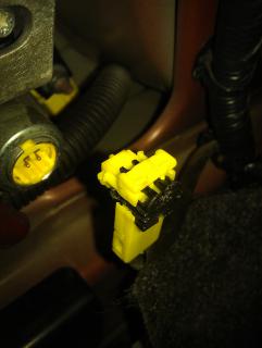

varpunen
сообщение 15.4.2012, 23:23
Сообщений: 9
Регистрация: 15.4.2012
Снять болты - не вопрос, вопрос как при этом пиропатрон отсоединить от разъема! За дешево его у меня снять не вышло, силу я не прикладывал, дабы не повредить девайс.

davlas
сообщение 29.4.2012, 17:16
Сообщений: 635
Регистрация: 23.12.2009
во-первых отключите клемму аккумулятора.
а желенькая клемма снимается очень просто (аналогичная стоит и на подушке в руле)
там есть такая чёрненькая скоба. вот её поднимайте вверх, а уже потом желтую клему очень авккуратьно вытягивайте. никаких проблем. всё вылазит без резких усилий.
varpunen
сообщение 6.5.2012, 21:30
Сообщений: 9
Davlas, спасибо огромное!
Все так и сделал - черная пластмассовая скобка подцепляптся снизу и вытягивается! После отключения разъемов обоих пиропатронов (при отключенном аккумуляторе естественно), в катушке что то щелкнуло - и она заработала!!! Каким макаром - я так и не понял, что там произошло, но ремень работает как раньше, при резком рывке стопится, при плавном движении выходит и обратно сматывается свободно. Прикладываю фото разъема пиропатрона с выдвинутой скобой, может кому пригодится.
