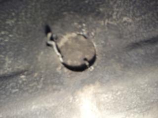

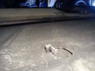

Подскажите, что это за штуковина на дне?
С правой стороны она очень плохо держится, и, такое впечатление что была приклеена изнутри.
Можно ли поставить туда обычную заглушку?

Это результат ползания в снегах... Можно поставить любую ВАЗовскую или еще какую, подходящую по посадочному диаметру.

Поставил обычную заглушку за 25 рублей предварительно обмазав посадочное место герметиком!
Старая заглушка была приклеена с завода по площади на 50%, так что это заводской брак, рекомендую всем посмотреть!
