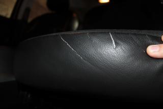

Cycjluk   Всем привет! Плохие новости с "кожаных...   5.4.2013, 8:45
Капушка   Ничего себе!!!! А я тут даже эксп...   5.4.2013, 9:14
ENOT71   Кожзам это 100%, а не кожа.   5.4.2013, 15:48
Gosha13   По ходу, какая то партия машин попалась с этим фиг...   5.4.2013, 16:59
Cycjluk   Сегодня ездил к дилеру, инженер по гарантии осмотр...   13.4.2013, 16:40

sega66   Сегодня обнаружил что на левой стороне водительско...   10.5.2013, 11:49
Cycjluk   всем привет, вчера поменяли сиденье по гарантии......   21.5.2013, 10:59

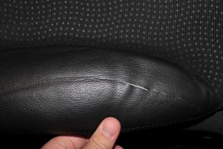

Logan   Тоже есть длинная складка на водит. сиденье, слева...   29.7.2013, 18:15
PRIME   Текна 2012 года, тоже лопнула вставка на водительс...   29.7.2013, 21:31

Logan   Есть и складки, и трещина как на фото(маленькая). ...   26.3.2014, 16:09

vova39   В пятницу на прошлой неделе обнаружил, что на моем...   18.8.2015, 13:49
