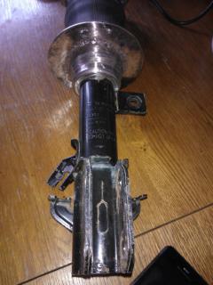

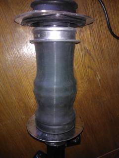

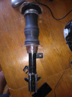

Цитата(maks52 @ 17.8.2012, 19:59) *
ну и как в целом впечатления от нововведений? как ведет себя на дороге (трасса, грунт), в различных погодных условиях, что ломалось/не ломалось? для большинства это все в диковину, надо полагать, хотелось бы узнать мнение эксплуататора потому как вопрос не из дешевых и кардинально меняет машинку. хотя с другой стороны если посмотреть - при замене изношенных з/ч подвески на новые влетаешь тоже хорошо smile.gif
Пока езжу на задних баллонах, перед пока не поставил, катастрофически нет времени.
Уточняю, сейчас сзади, кроме баллонов и трубок с автомобильным ниппелем на конце, ничего не стоит.
Что это значит, накачал и забыл, можно в любой момент опустить(1мин), можно поднять(5мин). smile.gif))
Но все эти действия я провожу стоя у багажника. Компрессоры, клапана, пульт, все это уже готово, но ставить летом не было времени. Вот вот начну работать над подвеской снова.
Зиму ещё не проходил, там много нюансов с конденсатом, постараюсь сделать все как у нормальных людей.
Баллоны не дорогие, замена простая, срок службы 100-150 т.км. при бережной эксплуатации, прослужат в двое больше.
Я стараюсь делать подвеску из деталей, доступных у нас на Украине и в России, соответственно. На ЕБЭЕ ничего не заказывал.
Ну и для затравки, почти готовая передняя стойка, уже протестированная на машине.
Очень важно было сделать нижнюю защиту для баллона, очень близко к колесу, даже обычная грязь могла повредить баллон.
