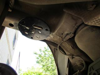

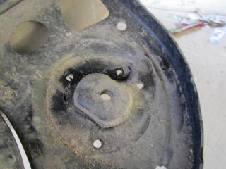

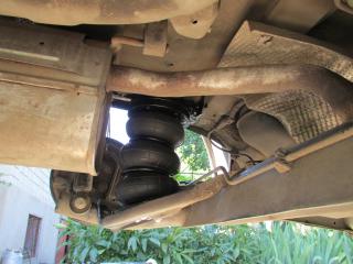

Приму в дар отработанные передние амортизаторы в любом состоянии, главное чтобы шток ходил и аморт не был погнут. Возможно даже один передний поможет!!!!
Буду готовить пневмоподвеску на Енота, а машину разбирать не могу на долго.
Поэтому буду изготавливать на испорченых амортах, все подгоню, а потом в один день перекину на рабочие аморты.
Заранее спасибо всем форумчанам.....
Итог должен быть примерно такой.
Сообщение отредактировал gros - 13.6.2012, 9:32

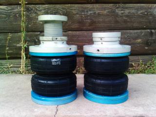

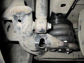

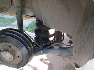

gros   Урааааааааааа, первый шаг сделан!!!...   11.6.2012, 16:50
Shaft   вот это класс Жень !!! поздравляю это...   11.6.2012, 16:56
gros   Серж, я сам в экстазе. На очереди уже переднии с...   11.6.2012, 17:00

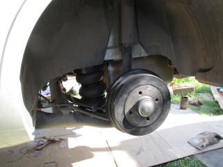

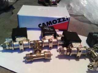

gros   а где брали и сколько стоит пневматика? Собирал ...   12.6.2012, 0:18
king   а по подробнее плиз!   12.6.2012, 7:50
gros   Трубки, фитинги, манометры - Камоцци Клапана от ГБ...   12.6.2012, 11:10

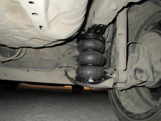

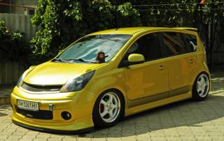

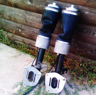

gros   Итак, обещанное видео с примерки передней стойки. ...   16.6.2012, 21:45
gros   Прихожу к мысли о замене передних стоек на более к...   16.6.2012, 22:22
Shaft   круто Женя, очень круто ! видео впечатляет :)...   16.6.2012, 22:52
gros   круто Женя, очень круто ! видео впечатляет :...   16.6.2012, 23:08

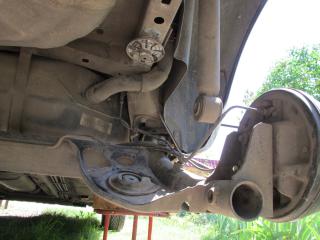

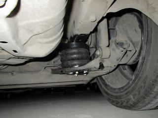

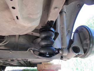

king   а что за кольца стоят на задних подушках?   17.6.2012, 10:52
gros   Женя тогда надо искать винты убитые у них нет это...   17.6.2012, 12:38

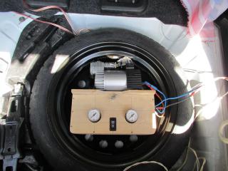

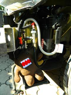

maks52   один из минусов пневмы - конденсат, который не дае...   16.8.2012, 21:14
sandro   залитый в систему чистый спирт(в небольших количес...   16.8.2012, 21:23
gros   В системе должен присутствовать осушитель, уже куп...   16.8.2012, 22:33
maks52   ну и как в целом впечатления от нововведений? как ...   17.8.2012, 19:59
gros   ну и как в целом впечатления от нововведений? как...   8.9.2012, 11:12

gros   Поставил 3-х галлоный ресивер. Выкладываю видео ис...   20.6.2013, 16:16
BIG_MAKK   Супер)) на счет звука там спросил на 0.43 как зву...   20.6.2013, 16:25
Shaft   ооо - красавЭць ! :)   20.6.2013, 16:29
gros   Супер)) на счет звука там спросил на 0.43 как зв...   20.6.2013, 17:04
Gosha13   Прикольная штукенция :-)   20.6.2013, 19:19
Enot0629   зачетно   20.6.2013, 20:45
SASH   ....Звук есть, но он не пугающий. У компрессора с...   20.6.2013, 22:03
Shaft   а чтобы не догадались ))))))))))) что это ноут.   20.6.2013, 23:16
gros   ....Звук есть, но он не пугающий. У компрессора ...   21.6.2013, 1:00
