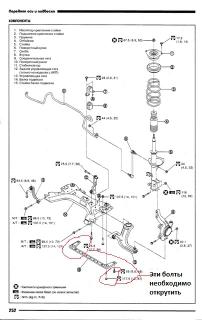

На автомобиле подтягивать рейку неудобно. Для этого её пришлось снять. Для снятия рейки необходимо:

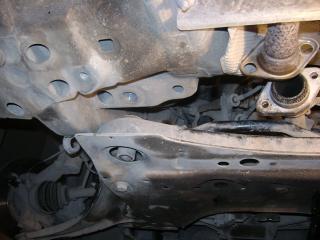

Открутить рулевой вал, открутить 4 болта крепящих подрамникПрикрепленное изображение и выхлопную трубу.
Выглядеть все будет так:Прикрепленное изображениеПрикрепленное изображение
Желательно открутить и стойки стабилизатора, а то не удобно вытаскивать рейку.

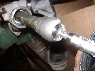

Рейка ремонтопригодна, по крайней мере рулевые тяги менять можно.Прикрепленное изображение

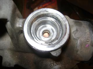

С левой стороны рейка центрируется только червяком рулевого управления (на фото), а с права шайбой из какого-то то ли пластика, то ли полимера разделенную на 4 части

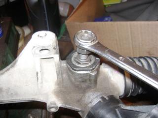

Для подтяжки рейки нужен ключ на 40 (подойдет газовый) и шестигранник на 19 (можно болт)Прикрепленное изображениеПрикрепленное изображение

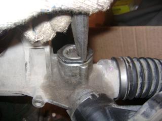

Размечаем исходное положение контргайки и регулировочной гайки относительно корпуса рейкиПрикрепленное изображение
Ослабляем, градусов на 60 контргайку, вставляем шестигранник и регулируем рейку.
Для общего развития.

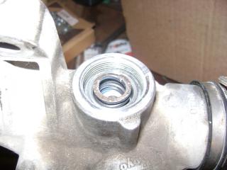

Пыльники снимать не обязательно. Конструкция механизма регулирующего рейку не совсем понятна (мне по крайней мере) Прикрепленное изображениеПрикрепленное изображение
Пластиковый кожух снимается так же как описано в мануалеПрикрепленное изображение
Перетягивать рейку не надо, у меня хватило подтянуть на 30 градусов регулировочную гайку, правда усилие вращения на рулевом валу стало больше, но пропали стуки при движении по по неровным, деревенским трассам smile.gif
