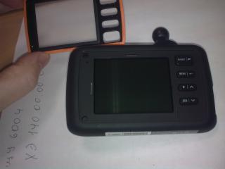

При проезде неровностей раздражал треск на записи. Некоторое время катался так, но сегодня терпение закончилось.
Аккуратно поддеваем и отклеиваем стекло. С одной стороны видно два шурупа. С противоположной стороны находятся три защелки. Две из них видно с боков, а одна (снаружи невидно) посередине с торца.

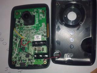

Снимаем крышку, видим собстно плату, закрепленную на 2 шурупа, и конденсаторы большой емкости (КМК для финализации записи при выключении питания).

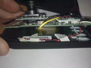

Откручиваем винты, снимаем плату. Плату надо снимать осторожно, т.к. на шлейфе с ней соединен экран.
Видим виновника треска - микрофон болтается по всему корпусу на двух проводах. Посадочное место для него находится на крышке с экраном, справа сверху.
Я приклеил микрофон и ведущие к нему провода на двухсторонний вспененный скотч. В принципе, можно залить термоклеем, герметиком и т.п.

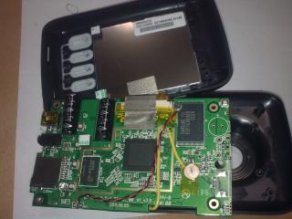

Разобрав девайс обнаружил что микрофон находиться на штатном месте и зафиксирован скотчем , но все равно зафиксировал термоклеем , собрал , потряс , брякает , разобрал.
Звук издает дроссель , болтается феррит , зафиксировал термоклеем. (2-е фото внизу рядом с предохранителем F1 , черный прямоугольник с 4-мя выводами.) biggrin.gif

mkIkr,после фиксации термоклеем дросселя и ферита,каков результат?
mklkr
сообщение 15.4.2012, 6:57
Регистрация: 7.4.2012
car69, вчера провел тест драйв , треска нет.
удачи!
