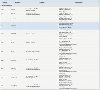

Потек коренной сальник на движке (1,4 механика).
Ремонт у офицалов 7700 + сальник (ожидание 2 недели)
у "дяди Васи" 3500 + сальник...
короче, в любом случае нужен сальник, залез я на exist заказывать данный сальник, а там их...
и вот собственно в чем вопрос: КАКОЙ ИЗ НИХ МНЕ НУЖЕН?
Кто разбирается, помогите.
Заранее благодарен.
з.ы. на скриншоте полный список

как я понял мне нужен со стороны КПП, т.е.:
Внешний диаметр, мм 104
Внутренний диаметр, мм 84
Остается вопрос про толщину сальника бывают 11мм и 8,5мм... На что влияет толщина, на надежность или он просто может не подойти?
По ценам оригинальные сальники получаются от 250 до 800 руб.
Вот подобрал в пределах 500 руб.:Прикрепленное изображение Прикрепленное изображение
Что посоветуете?
Ни на что не влияет. Подойдет сальник любой высоты ("толщины"), т. к. держатель (CR) или гнездо (HR и K9K) сальника не имеют упорного буртика.

*Zhuk* хотел добавить фото, но оно что-то никак не добавляется((
Написано следующее:
NISSAN MOTOR CO.,LTD.
GENUINE PARTS
SEAL OIL CR/SFT
12279-1N510
размеры: 104/84/8,5
Завтра погоню на замену.
