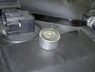

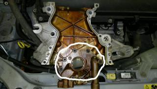

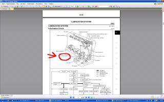

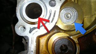

Предистория такова , в то памятное морозное утро за бортом было -33° по цельсию , машинка бодро завелась и я радостно полез сметать с нёё снег, сел обратно ,глаз привлекла ,отсвечивая красным, маслёнка . Чтож , вспомнив мануал , заглушил двигатель , проверил уровень масла (норма) , вспоминая всех японских богов, набрал знакомого гуру. Уже потом,на яме(предварительно изучив форум) сделано следующее : замена фильтра , масла и датчика давления , результата ноль. Итого , вскрытие показало , что под передней крышкой неучтенно валялся цилиндрической формы предмет , приблизительно диаметром 2 см и высотой 1.5см , нашлась и соответствующих размеров дыра в блоке цилиндров. Я так понял , что это что-то типа аварийной заглушки ,предотвращающей повреждение деталей двигателя от чрезмерно большого давления масла, когда редукционный клапан не справляется. Задумка японского гения ясна, смущает только одноразовость этого элемента , неужто трудно было додумать одну пружинку ?
На первом фото общий вид со снятой передней крышкой
Тут сама крышка , маслянный насос обведёнПрикрепленное изображение
здесь красная стрелочка - главный маслянный канал , идет к фильтру , синяя стрелка - сама заглушка на законном местеПрикрепленное изображение
Собственно сама заглушкаПрикрепленное изображение
