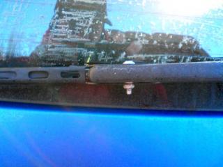

Вот я и решился описать, как менял штатный задний дворник на неоригинальный.
для начала необходимо приобрести сам дворник - я взял CHAMPION X33 (жигулевский размер). Они продаются обычно комплектами по 2 шт (например в Метро) или можно заказать через тот же Exist по артикулу X33E/B02 и стоят обычно не дороже 200 руб/комплект, т.е. меньше 100 руб/шт.
Преимущество CHAMPION в том, что у него поводки, в которых резинка держится, как и у оригинальной щетки, пластиковые - они чуть меньше обмерзают, чем металл.
Еще понадобится втулочка, которую нужно будет установить в поводок, с наружным диаметром чуть меньше 8 мм (я воспользовался пластиковым болтом от какой-то сантехники с резьбой типа М8) длиной 13-13,5 мм с внутренним отверстием (просверлить) диаметром 4 мм, винт или болт М4 с гайкой (или с двумя) длиной 20-25 мм.

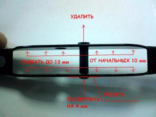

Для начала щетку нужно доработать:
- Срезать заклепку оси (они пластиковая) и вытащить ее
- Рассверлить отверстие, где была заклепка, до 4 мм (т.к. одно отверстие брльше другого)
-Разжать каркас щетки в районе места крепления равномерно по ширине до 13 мм, чтобы Енотовский поводок в него влез.

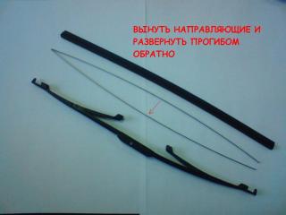

- Так как резинка щетки изначально выгнута наружу, а заднее стекло у нас достаточно выпуклое, щетка под действием родной пружины поводка равномерно прижиматься и чистить не будет (проверено на собственном опыте), поэтому необходимо вытащить резинку с направляющими
- разворачиваем направляющие на резинке горбом внутрь щетки и вставив резинку обратно получаем
Так она работает гораздо равномернее.
Проблем с разборкой и сборкой нет, просто нужно из крайнего держателя аккуратно выковырнуть тонкой отверткой направляющую наружу сначала с одной стороны, потом с другой, а из остальных резинка просто выдвигается.

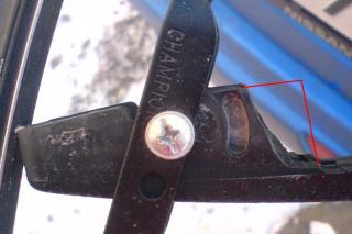

Далее требуется доработать поводок, предварительно его сняв:
- отсоединить пластиковую крышку 1 и открутить гайку 7 крепления поводка ключиком на 10.
Т.к. он (поводок) сделан слишком массивным, необходимо с внутренней части удалить немножко "мяса", но так, чтобы если что, родная щетска встала обратно. Я это дело выполнил на наждаке.
Первоначальные очертания опказаны приблизительно красной линией.
Устанавливаем втулку внутрь поводка (вид изнутри)
и крепим щетку через нее к поводку. Затягиваем с другой стороны гаечкой (а лучше законтрить двумя). Я зафиксировал одну резьбовым герметиком. Лишнее можно отрезать (на что у меня времени не хватило.
PS: Родная щетка 28790-EA000 через EXIST стоит от 600 руб, замененный номер 28790-EN000 от 370.
Жигулевские продаются дешевле и чаще встречаются.
Но я никого не призываю, я только констатирую факт.
