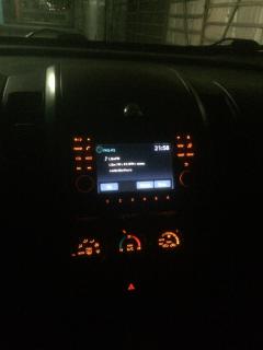

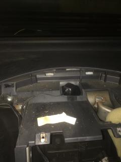

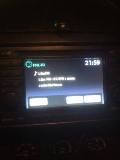

Klapan
сообщение 30.10.2015, 12:11
Сообщение #190
Сообщений: 5
Регистрация: 8.10.2015
Пришла моя магнитолка за 6000
и вот что получилось
все было перепаено и настроено
Антена джпс была поставлена от рав 4
кроме камеры оказалось что магнитола не поддерживает
единственно что не понравилось кнопки на руле наоборот
Камеру поставил на зеркало заднего вида фото чють позже
ЗАЗОРА МЕЖЛУ МАГНИТОЛОЙ У МЕНЯ НЕТ
