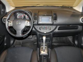

Цитата(patr1k @ 12.4.2015, 20:43) *
и вообще машинка на полной комплектации
Судя по этой фразе и представленному фото (на руле кнопки круиза) имеет место быть biggrin.gif авто в заводской комплектации Текна, а раз так, то как выше уже упомянул Ozzy-Kiev, шансов на поддержу коннектом КЗВ практически нет.
