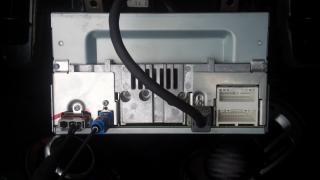

WOOF
сообщение 3.1.2015, 13:17
Сообщение #131
Сообщений: 7
Регистрация: 28.12.2014
У меня номер 25915BH11A. Снял магнитолу и сфотографировал модель и заднюю стенку. Насколько я понимаю, инструкции по самостоятельной установке камеры мне подходят и эта магнитола воспримет камеру?
NOTE 1.6 AT (2010)
vova39
сообщение 3.1.2015, 16:09
Сообщение #132
Сообщений: 2 448
Регистрация: 13.9.2012
Из: Калининград
WOOF
К сожалению Ваше ГУ не поддерживает камеру заднего вида (пруф, еще). Так что либо менять ГУ, либо забить на камеру.
Другой автомобиль (2019)
WOOF
сообщение 3.1.2015, 16:39
Сообщение #133
Сообщений: 7
Багодарю за ответ. Сомнение у меня пришло, когда увидел ЭТО у Веселого Роджера: Изображение
У меня на картинке выходы аналогичны, потому и возникла мысль о совместимости с камерой. А никто не пробовал активировать видеовход для проверки? Или все это уже пройдено? Я пока где-то в завалах форума об эксплуатации авто и обогреве. smile.gif
NOTE 1.6 AT (2010)
vova39
сообщение 3.1.2015, 17:37
Сообщение #134
Сообщений: 2 448
Из: Калининград
Так и есть - входы у всех Коннектов абсолютно идентичны, но как пишут знающие люди на самой плате не хватает обвеса для реализации подключения камеры, а может и не только обвеса, но и еще чего-нибудь... Насколько я в курсе, никому не удалось заставить работать камеру на Коннекте без данной опции, иначе бы здесь на форуме данная новость стала бы неким прорывом. А пока желающие заиметь камеру просто меняют Коннект, либо подключают ее через другие приборы (салонное зеркало, например).
