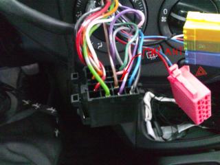

Romingood
сообщение 4.7.2009, 12:23
Сообщений: 4
Регистрация: 4.7.2009
Всем привет!
Решил я тут поставить магнитолку с ДВД, что собственно и сделал с успехом.
Но.
Несмотря на то, что антенну я поставил через переходник, прием радиостанций такой, как будто антенны нет вообще.
В связи с этим вопрос.
Там на антенном разъеме был еще один проводок, который я не использовал, и я подумал - а не питание ли это активной антенны? Подавать туда 12 вольт опасаюсь.
Да, антенна в машине штатная, которая на крыше сзади торчит.
Спасибо всем за участие!
Небольшое P.S.
от магнитолы отходят 4 пары проводов, хотя динамиков всего два. спереди.
Могу ли я надеяться, что вторая пара подводов уже протянута в задние двери?

Tundra
сообщение 4.7.2009, 17:09
Сообщений: 165
Регистрация: 14.8.2007
Из: Мончегорск
Штатная антенна на дорестайлинге (длинный прут) - неактивная. В задние двери, как и в передние, уже все провода протянуты.
max127
сообщение 4.7.2009, 23:27
Сообщений: 666
Регистрация: 20.4.2008
Из: Одесса
Активная антена 100% стоит на ресталинге (антенна сзади, короткая) с штатным магнитофоном. Разъём плоский, серого цвета. На разъёме антенны крайний черный провод - питание при включеном магнитофоне (+12 В). uga.gif

Tundra
сообщение 5.7.2009, 22:36
Сообщений: 165
Из: Мончегорск
Если про рестайлинг 2007, то там антенна неактивная. Там простой "штырь". Про Текну и Люкс отвечать не буду, но когда ставил магнитолу у себя в Комфорте, ничего кроме стандартного антенного разъёма не обнаружил.

max127
сообщение 12.7.2009, 21:37
Сообщений: 666
Из: Одесса
Вот ответ на исторический вопрос...........
Енот 2008 комфорт:
Считаю тему закрытой!
