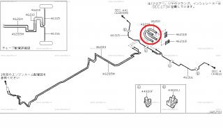

В общем в субботу полез под машину и увидел, что оба тормозных шланга, расположенных у задней балки, (см. фото) в тормозной жидкости! Внешне на шлангах нет ни каких повреждений, все нормально, предполагаю, что жидкость течет из соединений шлангов с железными наконечниками!

Однозначно МЕНЯТЬ !!! Лучше с трубками вместе ! Чего тут разбираться , если течет тормозуха.

Да менять то понятно, что просто почему??? Может из-за морозов или еще, что? Они на вид как новые, да и пробег у машины 18000, может заводской брак? Блин после замены потом замучишься тормозную систему прокачивать ((((
И еще вопрос: у Ноутов тормозная система двухконтурная?

А сомнений нет ,что это торм. жидкость??? может просто вода, конденсат....

я думаю надо делать опытным путем..подымать машинку,протирать на сухо и прокачивать тормозики,так и выльется где чё и как!!!и что менять!!
ф повлиять может многое-и брак и погодные условия..

По запаху точно тормазуха.
Точно нужно протереть их и активно на тормоза понажимать глядишь проявиться чего

Да, тем более что истоят запчасти недорого, даже оригиналы smile.gif У меня было как то вздутие внешне трубки целые, а нажмешь шланг раздувается и потеет. Все правильно говорят менять, с тормозами не шутят, хот их и трусы придумали smile.gif
