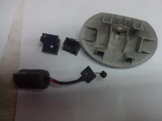

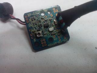

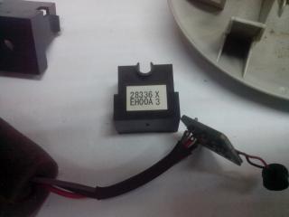

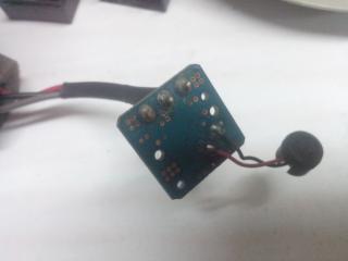

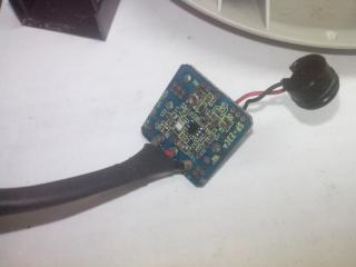

Enotovod69   Подскажите пожалуйста как проверить стандартный ми...   23.9.2013, 20:59
wdm35   Похожая фигня! Жена говорит: "Ты как колп...   24.9.2013, 17:55
Enotovod69   вскрыл микрофон. а он весь в плесени. очистил. спи...   29.9.2013, 20:12
Enotovod69   Похоже детальки отвалились. Может кто сфотографиро...   23.10.2013, 12:47

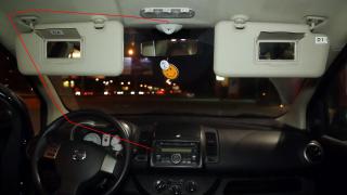

Ozzy-Kiev   Являюсь обладателем максимальной комплектации Текн...   20.2.2014, 12:36
Bud   Где-то выкладывал, не нашел :( Пусть тут будет: ...   20.2.2014, 18:24
