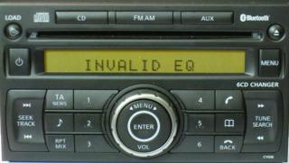

Доброго времени суток....приобрёл Ноту .....катаюсь нареканий нет...всё нормально...один вопрос _крмплектация TEKNA. стоит штатная 2-х диновая голова кларион с блютус.....но.....как выяснилось в процессе недолгой эксплуатации магнитолы отсутствует на своём месте микрофон..обнаружил на его месте спрятанный штекер (3-х контактный) с шильдиком "MIC" не могу никак дать ума и поставить "левый" микрофон.....помогите советом а в остальном работает как часы...

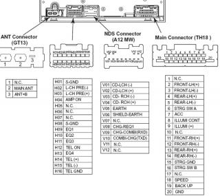

qwerry   нет дырочки нет на самой голове. смотрел распиновк...   30.8.2010, 14:53
roma48   Электретные микрофоны не совсем взаимозаменяемы. И...   30.8.2010, 19:29

silver09   Доброго всем ! Помогите советом как подключить...   13.1.2012, 8:00
silver09   H09-EQ1,H10-EQ2 и H11-EQ3 это они ? Как понял испо...   14.1.2012, 18:49
silver09   Код микрофона 28336-EH00A(устаревший) новый-28336-...   15.1.2012, 11:33

slgeo   Народ, подскажите, где на вышеприведенных разъемах...   7.3.2012, 23:16
silver09   Написал в личку как подсоеденить .Как получится на...   8.3.2012, 10:57
slgeo   спасибо, с твоего позволения продублирую сюда:   8.3.2012, 13:02
