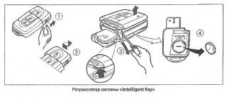

У меня после того как автомобиль простоял полгода перестал работать чип-ключ. Компьютер его не видит. Поменял батарейку в нём, не заработал.
Может быть я его неправильно называю - нет книги по эксплуатации и ремонту. Он у меня для закрытия центрального замка и для запуска двигателя без вставки ключа.
Если кто-то знает причину, подскажите, пожалуйста.

master   а механически, вытащив жало , заводит???   10.1.2012, 20:44
луи   у меня тоже такое бывает, и вставив жало тоже не з...   24.1.2012, 11:41

Gosha13   Плоской отверткой открывай и все дела, засунув ее ...   25.7.2013, 20:42
ярк   Спасибо,разобрал,померил батарейку =3,04 вольта ,в...   26.7.2013, 12:58
