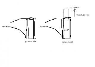

Снимал ли кто-нибудь блок АВS? Подскажите какие манипуляции нужно осуществить, чтобы при отсоединении штекера блока ничего не сломать. Какая то мудрёная там блокировка...
alexey012 Разъём блока АВS 2.1.2012, 23:36
z80 там нужно часть разъема выдвигать вдоль самрго раз... 11.1.2012, 0:25
z80 вот на скорую руку набросал. извините за рисунок н... 11.1.2012, 0:49
alexey012 Из рисунка я понял, что нужно тянуть вверх сам раз... 11.1.2012, 14:43
werefish снизу находится скоба. если её правильно ухватить,... 11.1.2012, 14:47
z80 если туго идет или не идет совсем можно Вдшкой бры... 15.1.2012, 13:32![]() ![]() |
