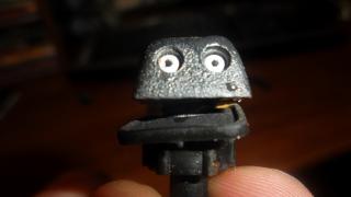

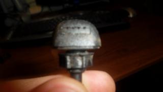

Как думаете можно ли приспособить на заднее стекло веерную форсунку?

Да.
Подходит ТАКАЯ от Шеви-Нивы последнего рестайла.
200 рублей стоит, а оригинал наш 500!
Она с RAV-4 перекочевала (вычитал ТУТ).

От Шеви-Нива - это которая с 4-мя дырочками что ль?

Думаю не подойдёт. Нет регулировки наклона.
А как вам эти?
Вроде ВАЗовские...

сзади оригинальная не веерная. от шеви нива тож не пойдёт, не регулируется наклон. а вот какие я на фото пказывал можно попробвать , угол регулируется. кода нет. приходите в магаз запчастей для тазов и просите показать веерную форсунку...........

Ставить-то её как? Нужна с усиками-фиксаторами! Эта точно не подойдет.

А гайка, как думаете, для чего? Вы пробовали ставить?!
Если нет, то зачем утверждать, что точно не подойдёт?
Вот фоты, как я такие приспособил на перёд...

Поменял, потому что одной голову свернул (пытался отрегулировать).
Я всё к чему веду, что на заднее стекло такую можно поставить...
Снимаем стоп-сигнал и открывается доступ.

А вот фото от Шеви-Нива, нашёл в гараже...
А вот ещё какой-то вариат от ВАЗика...
Как видим, у них не регулируется угол струи. А у тех, которые я предлагаю, регулируется. good.gif
